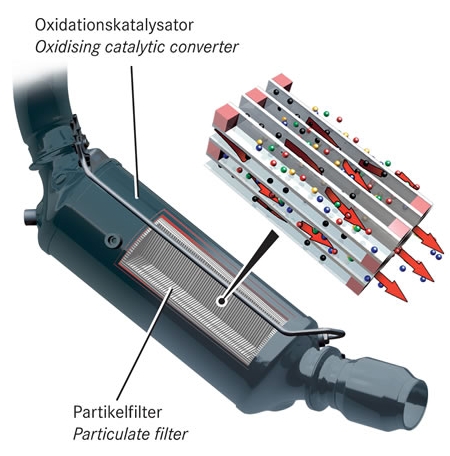

Hittar inget om AdBlue på HBK och undrar om vi gör fel i att välja en HB som har 2 tankar som ska fyllas på!
BlueTEC innebär att man får en extra tank på 18 liter (OBS! extra vikt) som behöver fyllas på (OBS! på mackar som har AdBlue) vid ca var 3:e tankning (OBS! extra kostnad) med en vätska som renar avgaser och tillför ett plus för miljön. Grejen är den att den nya Euro VI klassningen är på framfart och kommer att gälla fr.o.m. nästa år inom nybils-tillverkning. Ingen aning om vad som händer med miljöskatten för Euro III - V, eller om det blir "lättnader" för Euro VI...
Frågan är:
  • Gör vi rätt eller fel att välja BlueTEC & AdBlue?
  • Har du BlueTEC erfarenhet eller funderingar på Euro VI i framtiden?
