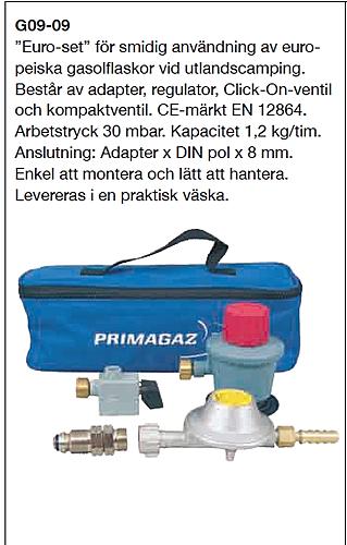

Den "rödmössade" i H bakgrund bör passa till flaskor i UK.
Den "gulhövdade" framför bör väl passa till svenska flaskor.
mellanstycket i V förgrund passar till flaskor i Tyskland och Polen.
Så jag tror att du kan klara dig "ganska långt" med detta set! :)
Mer kan jag tyvärr inte tipsa om då vi brukar tanka våra flaskor,
både polsk/tyska direkt och svenska med mellanbit, på en LPG-mack
i en av Warszawas randkommuner innan vi drar "ut på kontinenten"
eller "hem till Svedala". Allrahelst då han säljer LPG per L!
5 kr/L är ju klart billigare än vad som begärs i Sverige! :rolleyes:

Köpte en sån blå väska.
Fick på Åhus Gasol köpa en spansk flaska, som jag naturligtvis hoppas och räknar med att kunna fylla i Spanien. Den bör helst räcka hela vägen ner också.
Adaptern med röda hatten ska tryckas på den spanska. MEN, jag fick köpa ytterligare en koppling (200:) för att kunna ansluta till min svenska anläggning.
Hade varit lite snopet om vi redan varit på väg och trott att det bara varit att koppla!
Några av grejjerna är säkert väl värda sitt pris!
Hälsningar från Britt&Gunnar

PÅ ditt svar "jag fick köpa ytterligare en koppling (200:) för att kunna ansluta till min svenska anläggning" så undrar jag vad det är för koppling. Har köpt ett Euro-Set och ska åka till Spanien i nästa vecka så jag är tacksam för svar.

Den med röd luva ser ut som den vi använder i Finland.
Följer det inte med någon information om i vilka länder dessa kopplingar passar?

Vi har köpt en sådan väska. Den med röda mössan fungerar med spansk flaska, eller rättare sagt, fungerade med spansk flaska, för den gick snabbt sönder. Ska man till Spanien kan man gå in i vilken Ferreteria som helst och köpa en spansk anslutning till spansk flaska. Kostar ca 100 kr. I la Manga finns en ferreteria som säljer grå aluminiumflaskor med gas för ca 160 kr. Pratar då 11 kg propan.
