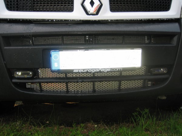

Sv: AC'n höll bara 3900mil fy va kass .
Många gånger är det stenskott som slår hål på kondensorn, och grillen är ganska gles och skyddar inte mycket mot stenskott. Funderar på att sätta ett finmaskigare nät innan för grillen för att spara kondensorn.
Hittade ett galler här..
Dalhems - plastgaller 150x30cm svart
Nedre del, Aluminiumgaller från Mekonomen.
Övre del, Rostfritt utskrotat galler från jobbet.
(Ja, jag har också haft ett stenskott i kondensorn!)
/Åke
