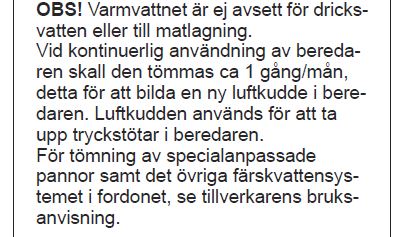

Är det någon som har en inmonterad ackumulatortank i vattensystemet och i så fall vilket fabrikat på tank är det?

Om du stänger av pumpen och tömmer varmvattenberedaren helt via dräneringskranen och sedan startar upp pumpen igen så fungerar beredaren som ackumulator/expansionskärl. Se bilens bruksanvisning.

Jag föreslår satt du installerar en hydrofor med skiljevägg mellan vatten och gas ex Kamas tryckackumulator K06-22. Att använda varmvattenberedaren som hydrofor måste betraktas som en tämligen kufisk åtgärd, dels övergår ju luften snart till vattnet och då är funktionen borta, dels köper man väl inte en varmvattenberedare för att ha som hydrofor?

................................ Att använda varmvattenberedaren som hydrofor måste betraktas som en tämligen kufisk åtgärd, dels övergår ju luften snart till vattnet och då är funktionen borta, dels köper man väl inte en varmvattenberedare för att ha som hydrofor?
Det fungerar alldeles utmärkt i min Cartago. Tänkte också först skaffa ett expansionkärl när pumpen började hacka. Efter att ha läst manualen på nytt och följt instruktionen så fungerar varmvattenberedaren perfekt som expansionskärl.

Gunnar du skrev att jag skulle läsa i instruktionsboken. Vi har köpt vår HB nyligen varför jag inte hunnit gå igenom all dokumentation än. Kan du möjligen ge mig en hint om var det står om varmvatten beredaren som ackumulatortank.
