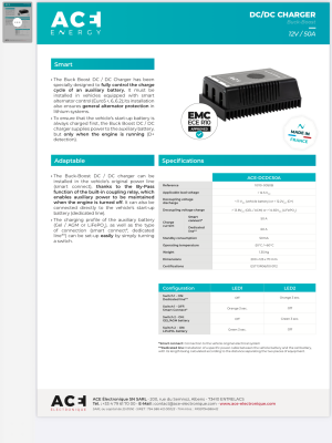

Jag är intresserad av att få denna laddaren inmonterad av JR Larmcenter i Lindome .
Söker därför om det finns erfarenheter från klubbens medlemmar om denna laddare och om företaget.
Vår husbil har en lithiumbank på 300Ah och skall utökas till 465 Ah samt en icke smart generator på 200 A.
Jag reagerar på informationen om laddspänning för LiFePo : > 14.65 V.
Tacksam för era tankar, tips och funderingar.
