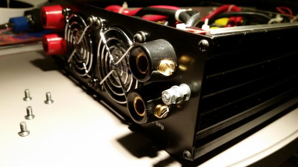

Har en inverter 2000 w. Mobitronic by waeco. 8200 -012v
Om jag kopplar in AC direkt på externa spänningen funkar AC bra. Men om den är kopplad genom invertern är den död. Har skruvat upp invertern och upptäck att ingen jordkabel är kopplad...Behöver jordkabeln vara monterad för att få en sluten krets och att det ska funka?
Jag funderar vad som är felet?
Bifogar bild. Den gula kabeln är det.

Funkar någon annan kraftig förbrukare via invertern?
Testa t.ex. med en brödrost eller hårfön om det funkar.
