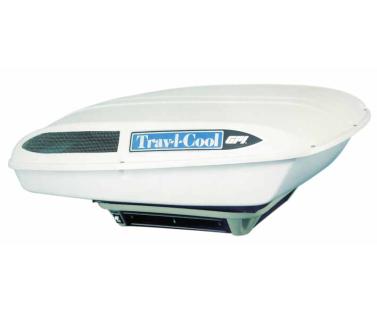

Hej jag har en sådan här monterad i min bil (äldre). Den satt där när jag köpte bilen.
Den tar vatten från en 15L plastdunk som även återcirkulerar, så det räcker rätt länge.
Men........ Inte direkt någon större hit. Den tar ner tempen ca. 3° på en timme i en sexmetersbil.
Vattenpumpen i komb. med fläktmotorn som även driver en tallrik som kastar ut vattendimman tar onödigt mycket ström, om man inte samtidigt är kopplad till 230V för underhållsladdning.
Jag har inte heller använt den till annat än fläkt de sista åren.
Den fanns, kanske finns fortfarande till det fantasifulla priset 13.000:-
Jag skulle nog inte ens vilja betala 3000:- för den.
Det är troligen bättre att lägga de tre tusenlapparna den inte är värd, på ett nytt lyxtakfönster med fläkt, termostat och luckstängning vid regn.
Den du sett kan ju vara bättre och mer utvecklad än min men..........
M.v.h. JANKRO.
