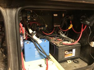

Det är ju en del inlägg om ombyggnationer till Litiumbatteri och omvandlare så tänkte dela med mig av vårt bygge!
Lite bakgrund till vårt bygge:

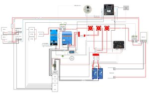

Innan jag påbörjade detta bygge gjorde jag en djupdykning i vad heltids boende personer installerade för utrustning och Victron figurerade i toppen så efter att ha hittat en bra lokal leverantör (Eltric Uppsala) som hade bra produktkännedom ritade jag upp detta system och beställde hem grejorna (Rena julafton när de bara 3 dagar efter beställning fanns att hämta)

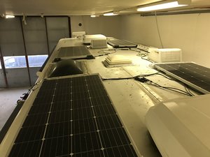

Solcellerna på 700watt räcker oftast i vårt fall för att hålla batteribanken någorlunda full! Är det något i detta system som jag skulle uppgradera är et fler solceller. Man kan ju aldrig få för mycket ström. Man kan ju alltid hålla varmvattnet varmt med el eller köra kylen på el istället för gasol Men 700watt är ganska lagom för en batteribank på 400Ah.

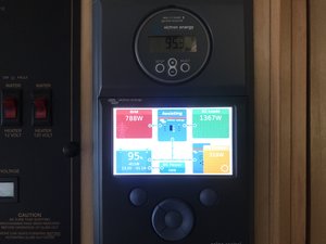

Övervakningen är den andra stora delen som jag så här 9 månader in, är väldigt nöjd med. Vi valde att köra Victrons color Control vilket är en display som visar hur mycket batterikapacitet vi har kvar och vart strömmen kommer in eller går ut.
Via denna panel kan man även styra båda våra omvandlare. Den är även uppkopplad på nätet så man kan se allt via telefonen både via Blåtand och över nätet. Sen kan man göra en mängd andra saker så som automatisk generatorstart (Detta ska vi göra någon gång när tid finns) och övervaka tankar mm.
Vi installerade även ett par ”Battery protect” enheter för att skydda batterierna från att bli för urladdade eller för laddade. Och sist men inte minst använder vi en DC – DC laddare mellan start och bo delsbanken för att ladda när vi kör med bilen.
