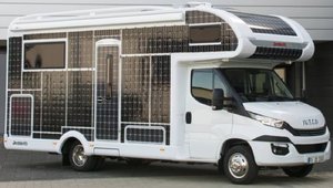

500W? Ska du tapetsera om hela husbilen med solcellspaneler?
Visa bilaga 159203
Njaa!!!.... Jag har förståt att det är viktigt att ladda batterierna så fort det bara går.:eek:... För bor man i h- bilen så som jag gör då tror jag att man använder mer ström, än de som bara åker över vintern gör.:rolleyes:...
Jag har en "tomgångs ström" på ca 1,5Ah... Bara detta tar 36A om dygnet.:confused:... Sen tillkommer ju förbrukningen :eek:.... Så det blir en del att ladda nästan varje dag, på sommaren kan jag däremot sälja el.... Men nu på vintern så kan det ibland gå 1 vecka eller mer innan solen visar sig :cool:... Så därför anser jag att man skall försöka " kläma in". Så mycket ström så snabbt som möjligt när solen visar sig :eek:..... Och hade jag haft en större laddare så hade jag nog klätt hela taket med solpaneler... Så nu vet ni varför .:wink:
Jo en sak till..... Jag kan ju stå månader utan att köra en ända meter.:eek: Det har to.m. hänt att jag ståt över 1,5 år på samma plats så jag är beroende av att få min el från "han där uppe"...:swoon:
