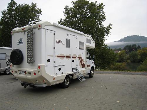

Här min nya med både inkopplingsbar fyrhjulsdrift och lågväxel, på väg hem efter köp i Tyskland nu i höstas:

Avundsjuk? ja visst är jag det:)
Hoppas den motsvarar dina förväntningar.
