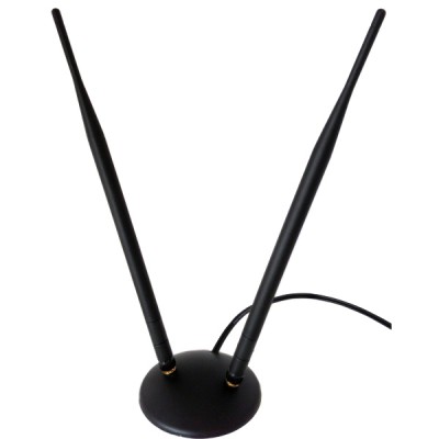

Förmodar att du har en liten router i bilen, kolla i så fall om det finns TS9 kontakter, om det finns rekommenderar jag en som kan stå inne vilket gör att du slipper gå igenom chassit. Har testat den och hastigheten ökade från ca 2Mbit/sek till 12-13 Mbit, samma plats, samma tid.
https://www.kjell.com/se/sortiment/.../diablo-ts9-4g-antenn-med-mimo-7-8-dbi-p30068
finns även med SMA-kontakter
https://www.kjell.com/se/sortiment/.../diablo-sma-4g-antenn-med-mimo-7-8-dbi-p30065

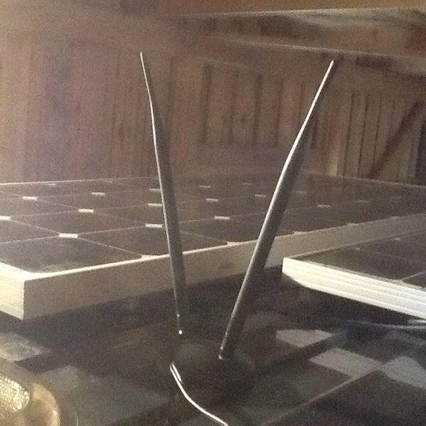

Flera av oss handlar hos bröderna lohelectronics med mycket fin service, rabatter och bra priser i övrigt.
Jag har två sådana (en hemma och en i husbilen), á 299:-
Visa bilaga 130183
Ni som är nöjda med denna typ av antenn, har ni provat om olika vinklingar av spröten samt vridningar av antennen gör någon skillnad i mottagningen?
Jag har visserligen bara testat två varianter men tycker inte att det är någon revolutionerande förbättring så nästa steg blir nog ett par rikt-antenner.
