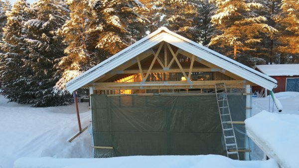

En bild från i går på garaget som ännu inte är klart, man skymtar husbilen där inne i kylan
Jäklar nu är det kallt...
Hoppas på lite högre temp om två veckor då det bär av upp till Murjek och marknaden.
Fantastiskt fint garage

Du kommer väl förbi Bror och kollar på garaget i verkligheten?
Garaget blir bra när det blir klart och när det är så kallt som nu längtar man till den dagen.
100m2 med 3,5-4m takhöjd, golvvärme samt mycket bra ventilation, toalett, billyft, däckmaskin, TIG-svets, blästerskåp.....jag kommer nog att trivas i det garaget.
