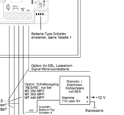

Såg när jag läste igenom installationsmanaualen till solcellsregulatorn MT 360-MPP att det finns en funktion AES/RE som är till för att i händelse av överskott på solenergi från solcellerna styra kylskåpet till att drivas med 12V från batterierna i stället för på gas (om man tex. står still). Av någon anledning har man valt att inte installera funktionen trots att avståndet mellan regulatorn och anslutningspunkten på kylskåpet (S+) är kort.
Å andra sidan var switcharna för att välja vilket laddschema som regulatorn skall jobba efter heller inte korrekt inställd. Den var i default-läge (AGM 14,4V) i stället för GEL-läge. Dvs. installatören har antingen inte förstått eller varit stressed/nonchalant. Det är ju näst intill skamm att inte använda funktionen om den finns.
Switcharna ändrades och kabel drogs mellan regulator och kylskåp igår, nu väntas bara på tillfälle att testa funktionen (vilket blir på fredag eller lördag).

Trevlig funktion men vill man verkligen ha den med tanke på den usla kyleffekten man får när man kör kylen på 12 v?
Mycket sol och mycket överskott = hög värme ute?
F.d. 58788
Skulle värmen vara för hög (ovanligt i Sverige mer än enstaka dagar) går det alltid att installera en kylfläkt bakom kylskåpet. Vi hade det på vår gamla bil (med mindre kylskåp i och för sig) men behövde aldrig använda den.
Vi upplever inte kyleffekten så kass på 12V att den inte, under dagtid, skulle orka hålla kylan tillräckligt bra bara man kylt ned varorna och skåpet (startar man med kylskåpen = +20C samt rumsvarma kylvaror tar det tid med 12V).
Funktionen kopplar om till gas om strömmen från laddningsregulatorn inte räcker till. Efter varje omkoppling gas => 12V eller tvärt om väntar laddningsregulatorn 30min (eller längre om så krävs för att ladda batterierna) innan nästa omkoppling kan ske. Allt för att slippa för snabb pendling mellan de olika driftlägena.
Funktionen rekommenderas bara användas om man har minimum 110Wp solpaneler, vi har 380Wp så vi har gott om överkapacitet soliga sommardagar.
Roger67
