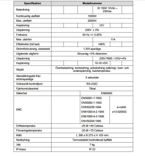

Jag kollade på min Inverter där står 86% verkningsgrad vid full last.
@Arne B
När jag dammsuger (1800W) via invertern (Dometic IS 1500) så klipper den efter ca. 1min.
Såg just att det står max.2000W i prestanda på min Inverter.
Hur kommer sig detta?

Jo visst såg jag det klart och tydligt, tänkte mer ifall inspänningen påverkade, eller nåt sånt.
Man kan ju undra hur länge det är tänkt att man ska kunna få ut 2000W :confused:
