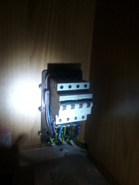

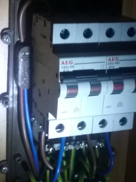

Jag har problem med elförsörjningen när vi står på extern ström. Jag har mätt upp ingående strömmen till brytaren, helt ok. Däremot kommer ingen ström ut från brytaren. Ingen symbol heller på panelen. Kan det vara jordfelsbrytaren som slår ifrån.
Bürstner 685 elegance, 2007. Ebl 220-2.
Mvh
Se även bifogade foton

Hej! Ser inte att du har en jordfelsbrytare.
Du har säkringsblock en 16Amp för värmen. Och en 10 Amp. till EBL blocket.
Har du en multimeter kolla att varje brytare släpper igenom spänning.
Fas (brun) till fas andra sidan. Nolla(blå) till blå andra sidan.
Eller ta bort inkommande 220V.
Mät om du har summer i multimetern.
Mät att varje brytares kontakt släpper igenom signalen.
Prova att vicka på varje brytare 5 ggr i snabbföljd.
Lycka till

Hej, du behöver inte åka till någon husbilsspecialbutik om det bråkar. Det är två helt vanliga säkringsbrytare som kostar omkring 40:- st. och som finns att köpa i vilken elbutik, eller hos vilken vanlig elfirma som helst om du vill ha dem monterade av en elektriker.
M.v.h. JANKRO.
