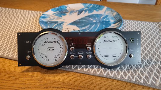

Hej.
Hämtade ut min Dethleffs 7010 årsmodell 2013 ifrån vinterförvaringen idag.
När jag kom hem och anslöt 220V till bilen så lyser inte lampan på MP 20-T panelen.
Efter att ha kollat alla säkringar som jag hittat och mätt att jag hade 220V fram till EBL:en. Mätte till slut på ett av uttagen i bilen där det visade sig att jag hade 220V.
Verkar som om lampan i panelen gått sönder.
Någon som varit med om detta tidigare ? Är den lätt att byta ?
Har inte skruvat ner panelen ännu.

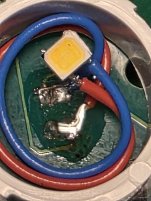

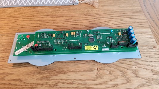

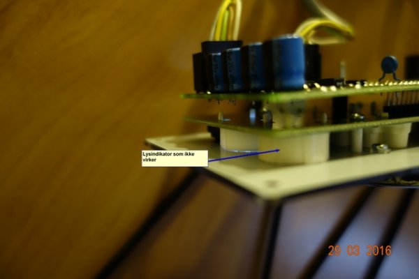

Hei! Jeg er fra Norge og har samme problem med panelet mitt. Jeg har en Dethleffs Globe 4 2012 modell.
Har spurt min forhandler om dem har led pære men fikk til svar at jeg måtte skifte hele panelet. Forhandleren kunne ikke skaffe led pære og ikke kunne det bestilles heller. Jeg påberoper meg 5 års reklamasjon som vi har i Norge til forhandler

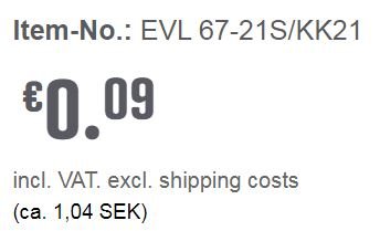

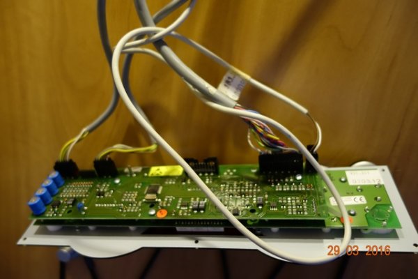

LED finns att beställa från reichelt elektronik styckvis till en kostnad av 0,95 Euro
Art nr: EVL 67-21S/KK21 Beskrivning: SMD LED Low Power 3.5 x 2.8, PLCC-2, InGaN, cold white, 120°

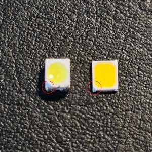

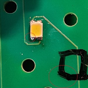

En lödkolv med fin spets (för elektronik) och minimalt med lödtenn. Värm en sida och den gamla LED fjädrar upp, värm bort andra sidan.
Håll nya på plats med lite tejp eller verktyg. löd respektive sida.
OBS! det finns en polaritets märkning som är ett avfasat hörn, se till att det kommer lika som den gamla satt monterad. Märk eller fota.
Se bilder med markering röda ringar.
Det finns fyra löd öar men bara två är inkopplade och dessa sitter diagonalt. Bild LED 2
Bättre än att behöva köpa hela ny!
