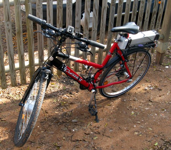

Jag köpte en El cykel, den har tre växlar och en elmotor. Denna fungerar utmärkt. Före denna cykel använde jag nästan aldrig cykeln. Nu cyklar jag alltid kortare sträckor, som 6-8 km. Man får bättre kondition med el än utan.:twitcy:
