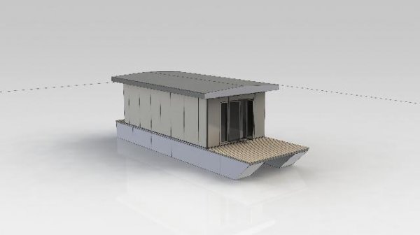

hallo Mats,
Här en bild hur den kommer att se ut
