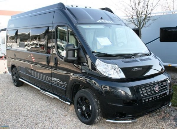

Jag har 18" are på min! Levererades så!
Jäklar anåda.
Äntligen en frän Husbil......en herrejösses turbo på den och stor fet laddluftkylare i nosen, så.....
Sen en sänkningssats och grova bromsar .....:D
Näää, förlåt ...det är ju en husbil. Pojken i gubben fantiserade iväg lite;)

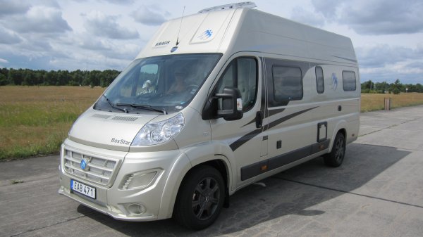

Oj det finns många snygga plåtisar!
Förstår nu att det är olika bultcirkel på maxichassiet...
