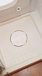

Vi har en LMC 640 årsmodell 2001. I duschen är en golvsil modell större som är sprucken. Diametern är 163 mm.
Verkar svårt att få tag i. Har vart i kontakt med flera säljare som inte får tag i en sån. Har någon här ett tips på nått användbart..?
Kanske en 3d printer kan tillverka en ny
dock äger jag ingen sån printer, men den står på min wish list.
Pratade med en husvagn/husbilsberkstad vid mig. Han tror inte en printad håller för belastningen
Enklaste lösningen är väl att limma, det finns otroligt starka lim, sedan kan man eventuellt måla den om man är noga , har själv limmat golvbrunn hemma med sikaflex.
Styrken på det en printer styres av mange saker, start med materialet. Selv foretrekker jeg ABS, styrkemessig midt på listen printbar om en har klimakammer for printeren. PLA som er mest populær blir lett sprø. Nylon er krevende å printe. Noen sverger til PET-G som fungerer litt enklere å printe enn ABS da den ikke så lett løsner fre printplaten om en ikke har tatt nødvendige forhåndsregler.. De neste parametere er veggtykkelse og fyllfaktor på volumet. For mye kan en bruke vegger under 1 mm tykke og en fyllfaktor under 10%, men for det meste bruker jeg mellom 1 og 2 mm vegger og fyllfaktorer på 50% eller mer. Ekstreme saker får fyllfaktor 100% og tykke vegger Forskjellen mellom vegg og fyll blir da retningen strengen legges i veggene parallelle med yttre flate og fyllet på tvers mellom veggene. Bruker en Anycubic Chiron (billig printer med stort volum 40x40x45 cm).
Liming av gammel plast fungerer om plasten fortsatt har beholdt strukturen, men om den har "tørket" og sprukket av dette er det veldig små muligheter.
Tack för svar. Jag har klantat till mig och kom ihåg fel mått på silen/tallriken 23 cm /Diameter är den.
Lösning
Problemet löst.
Har besökt massor med verkstäder och LMC återförsäljare. Drog ett mail till Hedströms fritid som jag hört gott om. Han löste problemet och beställde ett. Detta trots att det inte ska gå att beställa.
