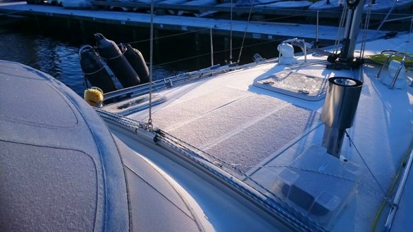

Så bra. Tyckte det verkade helt orimligt med 24 kg. De solceller vi har på båten är platta och väldigt smidiga och ger bra med energi.
Dock inte så bra under snön som ligger ovanpå på denna bild-
