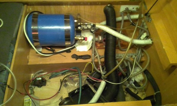

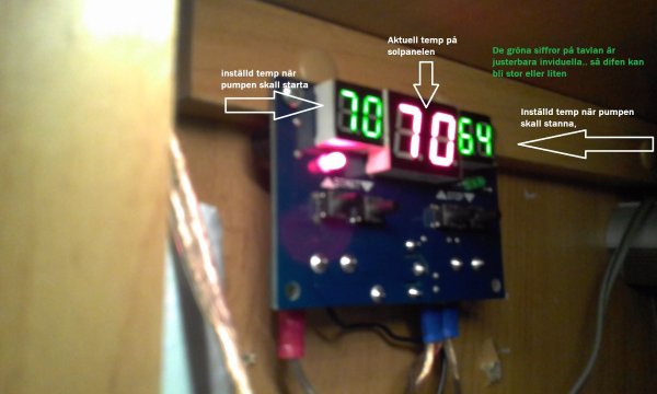

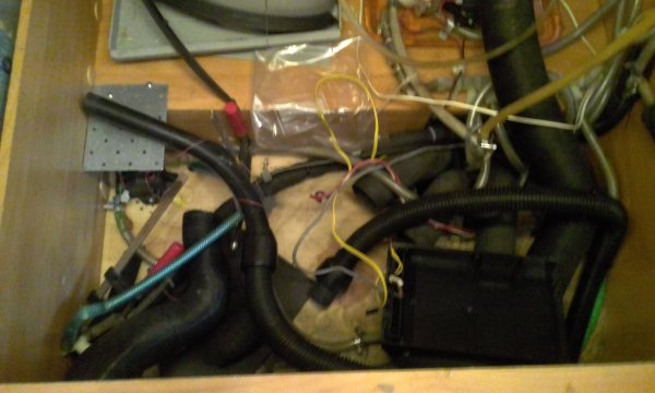

Nu har det gått några dagar sedan jag fick den kopplat och satt i bruk, en sak är säkert så länge min solpanel för varmvatten stöttar upp så dras det inte många A.... i dag så får jag +70 gradigt vatten ner i boilern :) och en sak är säkert just nu så hade det fungerat med en boiler utan el då mina paneler ger tillräkligt...problem hade det börjat bli när hösten närmar sig och mörkret är längre än i dag...Jag väntar sedan 2 veckor på nya 10mm svart kabel från U.K. röd har jag redan som synes på bilden... sen kan jag göra en snygg inkoppling...med relä från bilens generator när motorn går och även relästryras från wotronics mppt sol laddare via AES:en så när jag har fulla batteri så går boilern in och tar elen......, sen skall det nog fungera tillfredställande :)
20180607_010802.jpg 20180617_140920.jpg :)
Idag kom kabblarna som jag beställde:)... så nu var min tanke att göra en snygg installation:D.... men till min besvikelse så har de levererat fel dim. på kablarnar :msn_wall::msn_wall:.... typisk när man handlar på Ebay :msn_weird:
