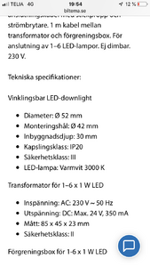

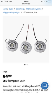

Jag bytte belysningen i taket på vår Adria Coral -05, där passade dessa från Bygghemma bra:
Sen trodde jag att samma skulle passa i de armaturer som var riktbara, men tji. Det blev en hel del pyssel där :-/

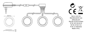

Jula har billigare, för utanpåliggante montage:
230v adaptern blir ju över :)
