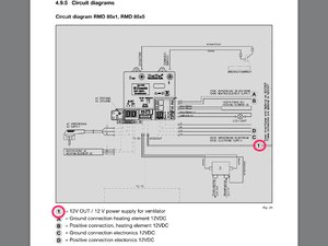

Var tar ni strömmen från, till en ventilationsfläkt bakom kylskåpet. Drar ny ledning från någonstans?, eller kopplar ni in er på 12 Volt till kylskåpet från EBL-en?

Original Dometic extra fläkt kopplas in på plinten/sockerbiten bakom kylen som har 12V när kylen är startad, då stoppar även fläkten när kylen stoppas.
Vill du kunna köra fläkten även när kylen är avstängd, kopplar du in den på plinten/sockerbiten med konstant 12v

På mitt skåp finns en anslutning för fläkt, denna har konstant spänning.
Tillverkaren har använt sig av denna plint till ugnens tändning, bara att skarva på en kabel till fläkten.
