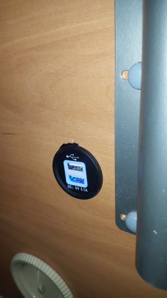

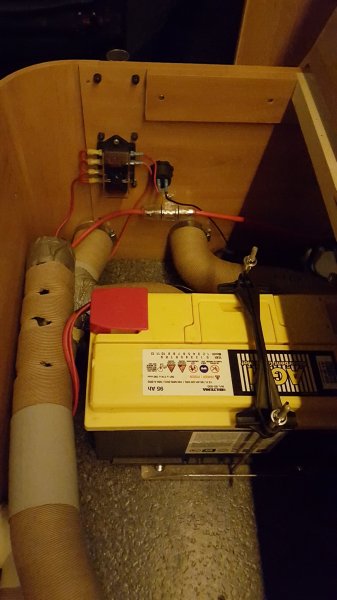

Montera USB istället för ciggaretuttag.
Ber om ursäkt för dom felvinklade bilderna, skickade via telefonen.
