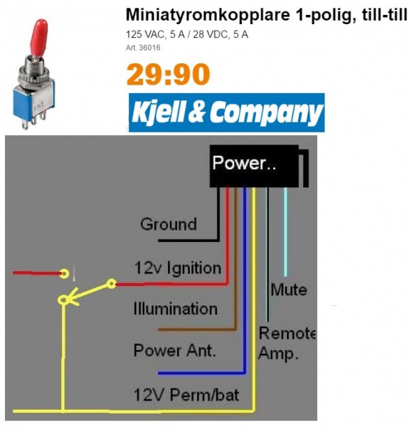

Tack för alla fina förslag, jag lutar åt en miniatyrkopplare och naturligtvis avsäkrat från bodelsbatteriet.
Gabbe//

Ha ha .... det skulle bli en dyr omkoppling om jag skall byta bil..... Skall ta mig en funderare på det där med trelägesbrytare...
ha det gott...
Gabbe//
