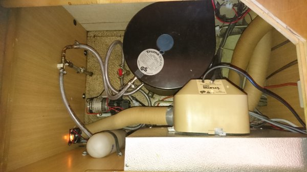

Måste nämna en lite fiffig sak som jag har i husbilen.

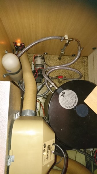

Den har en garderob med en Truma placerad i botten(se aluminiumplåten), se bild.
Truman ger 2000W på el och 3400W på gas, inte ens på el så orkar Trumas fläkt med att transportera "bort" all värme ut från värmaren och ut i luftkanalerna vilket gör att garderoben är kokhet och värmen.

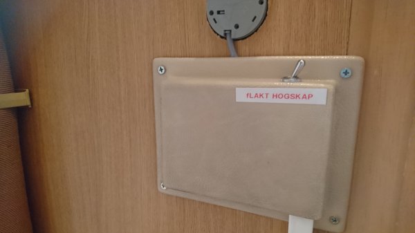

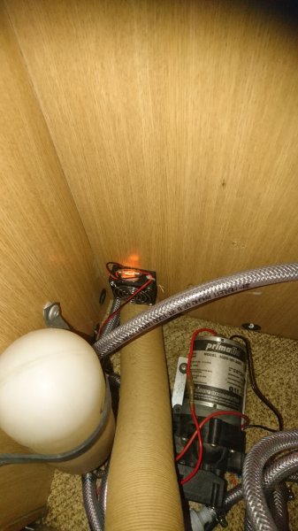

Bakom gardeoben finns ett "högskåp" som har en dörr på utsidan av husbilen, där förvarar vi lite saker, tex pjäxor od på vinter, i syfte att få det lite varmare där så har jag monterat en liten liten fläkt(datafläkt), denna fläkt kör jag på låg fart via en glödlampa(som sänker spänningen till fläkten) och det fungerar kanonbra, det är tyst drar lite ström(0,1A) och högskåpet blir jättevarmt + att värmen sprider sig runt golvet bakom dusch/toa också.
