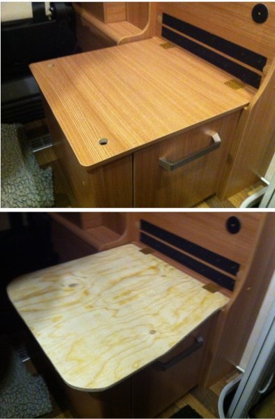

Jag har gjort ytan under sittdynorna lite större för att ge dynan bättre understöd (för bättre sittkomfort).
Det var ett experiment som föll väl ut.
Jag har inte gjort det riktigt permanent ännu.
Undrar därför vad är för skiva/material som används i originalutförandet? Känns mycket lättare och styvare än plywooden jag använt.

En av variantene som benyttes mye er poppel-plywood. Dette er den letteste plywood, men det finnes også endel sandwich produkter som er lettere. Styvheten i sandwich kan være meget bra om en velger rett.
