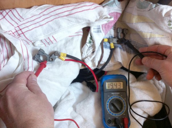

När jag kopplar in bodelsbatteriet till sina batterikablar börjar spänningen stiga.
När jag kopplade in det i går kväll hade batteriet normal spänning. Efter att ha stått ikopplat över natten var spänningen i morse över 19 volt. Ingen landström inkopplad.Bodelsbatteriet (72 Ah) sjuder och susar.
Har nu kopplat ur bodelsbatteriet igen så endast startbatteriet är kvar. Gjorde en mätning i de kablar som jag just lossat från bodelsbatteriet och där var spänning, 19 Volt. (se bild) Antar att det är från startbatteriet. Ska det vara spänning från det här?.
Jag skrev för några dagar sedan (mätte då för första gången o hade över 16 v i kablarna), fick några tips fr juan.norte o Håkan. Vidtog lite åtgärder då men de hjälpte inte.
Är det någon som har en idé om vad som händer?

Din bild, Multiart, visar hur du mäter spänningen på batteripolsorna utan att batteriet är anslutet.
Det kan vara normalt att laddaren, om nu denna finns och är alsuten till elnätet, att laddaren kan komma upp i denna spänning, ibland pulserar spänningen eller har annan kurvform än ren likspänning och då visar enklare Voltmätare fel.
Genom att ställa Voltmetern på AC, (växelspänning) och mäta, ger den inget utslag finns inget annat än likspänning, visar den något finns annat än likspänning från laddaren.
För övrigt är det mycket farligt om batteriet verkligen pumpas upp till så hög spänning. Så du måste givetvis gå till botten med detta!
Kotrollera att batterierna verkligen är gott förbundna med bilens chassi med rejäla flätor som verkligen jordar ordentligt.
Du kan även kolla upp hur laddningen sker när motorn går och dess generantor står för laddningen.
Vid 19 V kan det bli "trångt" inne i batteriet och någon form av kemi vill ut. Det kan svälla och i värsta fall spricka med hög hastighet, (explodera) Svavelsyra i bilen är inte bra.
Ett batteri som är gammalt kan göra att det sker underliga fenomen, laddaren känner inte igen batteriet som ett friskt blysyrabatteri och gör fel saker.
Är batterit misstänk kan du låna in ett annat, exvi från personbilen och testa.

Koppla loss minusanslutningen (-) på startbatteriet.
Mät spänningen över startbatteriets poler, bör vara ca 12,8 V om det är nyligen laddat.
Mät spänningen från startbatteriets pluspol (+) till den lossade minusanslutningen - där borde det inte finnas någon spänning om det inte är någon landström eller någon solpanel inkopplad.
Om du har en solpanel inkopplad kan det vara dess regulator som pajat och levererar för hög ström/spänning.
//Lasse

SM4FPD, laddaren var inte ansluten till landström vid tillfället och ingen motor på. Ska testa att ställa om Voltmetern som du föreslog. Att komma åt och se hur jordningen är är svårt att komma åt. Mycket trångt i utrymmena.
Startbatteriet har nog ett antal år på nacken och kanske är kass. Ska försöka kolla upp det.
LasseF, en enkel solpanel har vi, 38 W, med en, som det verkar, väldigt enkel regulator. ska koppla bort den helt. Hoppas att det bara är den som ställer till det.
EBL sitter så konstigt placerad att jag knappt kommer åt den.
Ganska skraj blir man ju när volten skjuter i höjden såhär! Återigen tack för tipsen. Återkommer senare.

Så som du beskriver i inlägg 1 och 4 så mäter du på batterikablarna som är bortkopplade från batteriet och har en 38W solcell inkopplad. Den normala spänningen på en 12V solcell ligger mellan 0-18V. Om du då inte reglerar den spänningen till 13,x kan det bli överspänning i bilens el-nät. Men regulatorn behöver ett batteri i ena änden och solcell i andra för att fungera som den ska. Jag tror t o m att man kan paja regulatorn om batteriet inte är inkopplat???
Testa solcellens regulator inkopplat på ett "stand alone" batteri och mät över polerna så ser du om den fungerar.

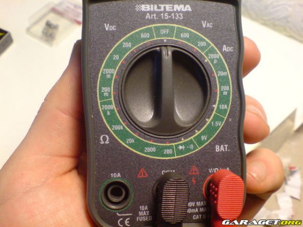

Inte för att vara den som e den...
Men det ser ut som att mätinstrumentet inte är inställt på DC mätning
Dock är bilden lite grynig... Därav ser jag inte skalan så bra. Men VDC har du vänster överdel av cirkeln som anger vad man mäter på, ser det ut som. (3pi/4 typ, i enhetscirkeln) ;)
/Freddy

Detta har du rätt i. den mäter ju inte spänning i alla fall

Hej, instrumentet står i läget för att mäta 9V "ficklampsbatterier".
Steget ovanför är till för att mäta 1,5V "ficklampsbatterier"
Multiart. Ställ vredet på läget VDC och på siffran 20 så är du på rätt mätområde, och kan mäta bilbatteriets spänning/volt upp till 20 volt.
M.v.h. JANKRO.
Ps. Det är möjligt att det går att ha instrumentet på 9V läget även på 12V bilbatterier men rätt område är VDC.

Jag tycte oxo det så jag tittade lite närmare på biltemas instrument.
En annan sak ar att många solcellsregulatorer slår automatiskt om mellan 12/24v beroende av vilket batteri man använder.

Haha! Vad synd att ni fick syn på vredets inställning! Fy så oproffsigt av mig!
Men inte desto mindre går det att få mätresultat även under skalan för ficklampsbatterier. Så siffrorna jag haft stämmer faktiskt. Men i fortsättningen ska jag ställa den på VDC/20.
Summering och lösning:
Jag gick igenom de flesta av de konstruktiva tips jag fått i tråden. I tur och ordning. (jäklar vad man lär sig). Då jag kom till tipset med regulatorn och att koppla in solcellsregulatorn ( tack Kenth) till ett "stand alone" batteri började spänningen snabbt att stiga. På en liten stund från 12,9 - 15 och uppåt.
Verkar alltså vara regulatorn som varit boven. Nu är den urkopplad och de dubbla bodelsbatterierna och ett par hundra meter sladdar (känns det som ) är sammankopplade till ungefär sina ordinarie platser. Allt uppför sig nu normalt. Och lyser, dock lite svagare och gulare än det gjort på sista tiden...
