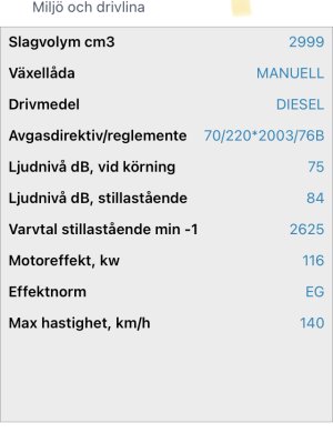

Om man går in på transportstyrelsen och kollar sitt fordon där så står euklassningen under miljö och drivlina

Jag har visserligen app . Men kollade precis på transportstyrelsen. Där skriver du in ditt regnummer då visas euklass under
tekniska data / motor och miljö. Mvh Ulf
