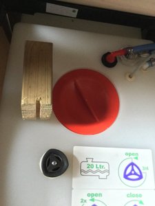

Har gjort en enkel träkloss med skåra i enligt bifogad bild. Inga problem att lossa eller dra till.
