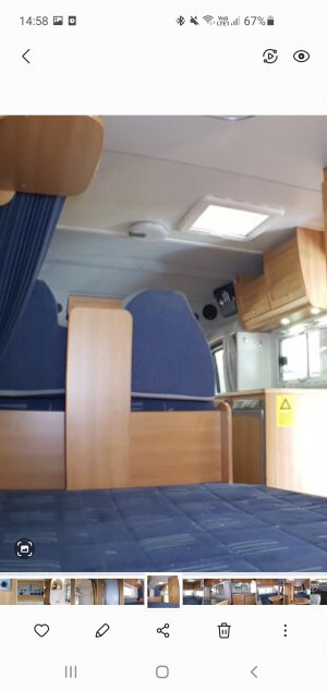

Någon som vet hur glaset sitter fast?

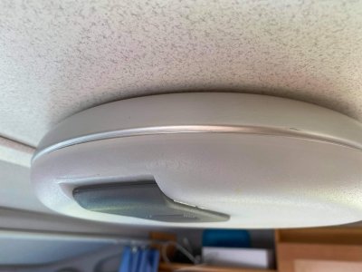

Pilla bort den gråa och under den finns en skruv har jag för mig, flyttade min från köksdelen till sovdelen. Men det var några år sedan lämnar ingen "minnes garanti".
Hej och tack, kommer du ihåg hur tusan du lyckades "pilla" bort den grå....?
Kan titta i morron har HB på jobbet. Har för mig att det är 2 "öron" som går i ett spår. Man får ta spårmejsel och lirka upp ena sidan sedan andra. Kollar i morron... Mvh

Hej... det är som jag beskrev pilla på ena sidan med spårmejsel sedan andra så lossnar den (typ vid mitten). Sen trycker du dit den när du ska montera den igen, men titta innan för den ska lira med av/på knappen. Du ser när du fått ner den... Lycka till!

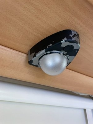

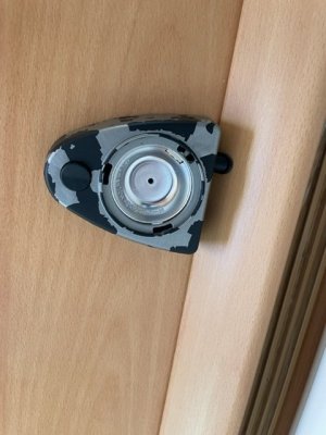

Har en fråga om att öppna en lampa så jag lånar den här tråden. Dessa lampor har med åren (från 2002) blivit lite anlöpta av tidens tand. Metallicfärgen flanar och jag tänkte plocka ner dem för att lacka om dem. Tyvärr fattar jag inte hur! Är det någon som kan bistå mig? En bild är med "lampkupan" och en utan. har försökt pilla ut reflektorn men vill inte bruka något våld på den.
