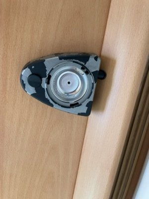

Dessa lampor har med åren (från 2002) blivit lite anlöpta av tidens tand. Metallicfärgen flanar och jag tänkte plocka ner dem för att lacka om dem. Tyvärr fattar jag inte hur! Är det någon som kan bistå mig? En bild är med "lampkupan" och en utan. har försökt pilla ut reflektorn men vill inte bruka något våld på den.
Tacksam för hjälp EssoJ

Undrar om det inte är en typ av bajonettfattning på reflektorn.
Har för mej att det finns en förklaring på liknande innanmäte
i forumet men jag hittar den inte när jag sökt.
Är den inte "fjädrande" in åt/ upp åt?

Reflektorn ligger lite löst så jag skall kolla det. Vill ju inte riskera att knäcka den även om jag har en sådan där platt led-lampa med flera celler så reflektorn kanske är onödig.
Tack för tips.

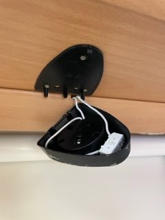

Tack för tipset ännu en gång. Ibland händer det! som reklamen säger. När jag pillade lite på reflektorn så tog jag ett tag om själva lamphuset och drog. Till min häpnad lossnade alltihop. Så nu återstår bara att peta loss strömbrytaren så kan höljet bli fint igen.

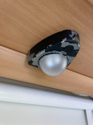

Att pilla bort strömbrytaren var lite besvärligt. I mitt första försök började jag med att försöka inifrån lampan och peta bort den vita delen. Det slutade med att en liten plastdel som skall hålla den svarta vippande delen försvagades men inte totalförstörd. Går att använda. Den andra lampan började jag istället med att peta bort vipparmen av strömbrytaren med en tunn och vass kniv. En sida i taget. Det lyckades bra och nu sitta båda lamporna på plats igen med ny silverfärg.
