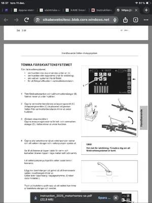

1. Var hittar jag de 2 kranar/ventiler man skall öppna för att tömma kallt och "varmt vatten" inför vinterförvaring? Alltså de kranar/ventiler som beskrivs i instruktionsbok på sidan 3-32 benämns "D".

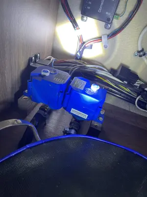

Märkligt att det inte finns ngt likt beskrivningar. Bilden visar ”ngt” som sitter på vag jag uppfattar som vattenledningar. Ngn kunnig som vet?

Tack för engagemang! Hoppas på förståelse för okunskap när man letar efter en ventil som skall öppnas/stängas med handkraft och slutligen hittar ngt elektriskt som inte ens finns i instruktionsboken!
Det här känns som en typiskt husvagns/husbilsmanual - lite så där lagom otydlig så man måste läsa tre gånger och ändå inte är helt säker på vad de menar... ;)
Från panelen ska man kunna tömma kall- och varmvatten-ledningarna. Och sen ska man ändå öppna en ventil för att släppa ut vattnet från varmvatten-beredaren. Men... om du öppnar varmvattenledningen borde väl varmvattnet i beredaren också rinna ut? :rolleyes:
Nåja, mitt tips är att leta vidare efter en manuell kran också - i värsta fall leta efter små rör som sticker ut under bilen (inte helt lätta att hitta). Lycka till !
Jag har tryckt på ”knappen” och tanken är tom. Jag uppfattar instruktionen som att kvarstående vatten i slang upp till kran skall tömmas genom de ventiler som jag inte tycks ha. Känns som ofullständig info i boken alt att det skall vara underförstått. Jag tillhör dock inte denna grupp som förstår mellan raderna
jo man kan vara med i hur många klubbar som helst. Men har du lösningen på mitt problem tar jag gärna emot tipset!
Gå med i Kabe Husbilsklubb så torde du få svaret på ditt spörsmål. När vi hade en Kabe så var det en hel del saker som löstes via det forumet som inte fanns med i någon dokumentation om bilen. Det finns en del "dolda" säkringar som gör bodelen svart när de går sönder...
Har du kollat vid pannan om det sitter en gul kran kallas c på bilderna i instruktionsboken det är den man tömmer varmvattenberedaren med, ledningarna tömmer du med dina elektriska ventiler.

Tack, den gula har jag hittat. Det var de 2 andra som skulle vara grå enligt instruktionsboken, dessa är uppenbarligen ersatta med 2 elektriska "ventiler". Det borde man ju fatta direkt!!!!:-(
