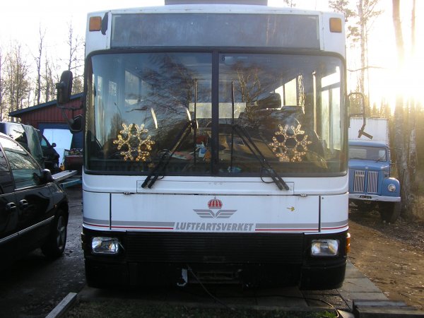

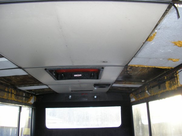

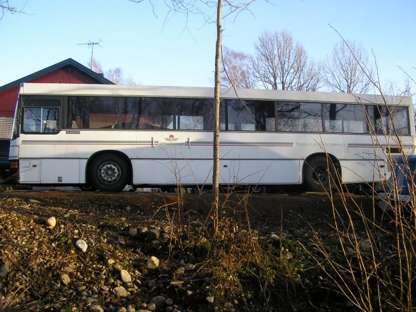

Önskar förslag på innetak i min Scaniabuss

I min buss så lade jag först 50mm isolering emellan träreglar som böjdes med takets båge. Under som innertak satte jag en fuktbeständig masonit 4mm. Som innertak köpte jag en korthårig gråvit matta och limmade med kontaktlim. Limmade en bit i taget för att få kontroll. Har dåligt med foto ifrån just taket, men här ser du hur det blev gjort samma som väggarna.

Bastupanel går bra att bygga av, men glöm inte att limma annars finns risken att det börjar knarra.
