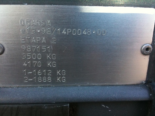

jag och hustru köpte en Fiat Benimar Aero 2001 av ett trevligt äldre par i Huddinge och vi är supernöjda med fordonet. Men då vi var och vägde den utanför Helsingborg på en kontrollplats och det visar sig att den väger 3400 kg med oss i och ingen annan last samtidigt som den är registrerad till 3500 kg totalvikt så undrar vi hur man enklast kan registrera om den till en högre totalvikt?
Jag hittade denna skylt poppad fast i husbilsdelen och där står en massa siffror, det som är mest intressant är varför det finns med en vikt av 4170 kg under 3500 kg? Kan det betyda att man kan registrera om den till en ny totalvikt av 4170 kg eller vad?
Tacksamma för all hjälp vi kan få, man vill ogärna bli stoppad på semesterresan och ha för hög vikt :(

Jag vet inte om jag har rätt men jag läser skylten enl. följande.
3500 kg = Totalvikten
4170 kg = Tågvikten
1612 kg = Max vikt på framaxeln.
1888 kg = Max vikt på bakaxeln.
Lasse

Nu har jag letat febrilt på Google och funnit en del information :)
Den skylten som finns i bilden är sluttillverkarens identifikation.
Jag har kontaktat sluttillverkaren och frågat om det går att öka totalvikten och om de skulle vilja utfärda en ny skylt samt ett CoC intyg.
Få väl avvakta deras svar, vem vet det kanske går att ordna :)

Ut fra akselastene tror jeg dette er en bil med 15" hjul og der er det desverre stopp ved 3500 kg totalvekt. Den ekstra lave togvekten tyder på at det er en rammeforlenger som begrenser en til 670 kg henger.
Om bilen har 16" hjul så er det mulig å gå opp til 3850 kg totalvekt. Men se om du under panseret finner et typeskilt fra Fiat - er det en Ducato 14 som jeg tror det er så er vekten låst, er det 15 så er det et lite håp.
Italienske produsenter som Benimar har i mange tilfeller balansert helt på grensen med sine maks 3500 kg biler (gammel grense for vanlige førerkort i Italia)

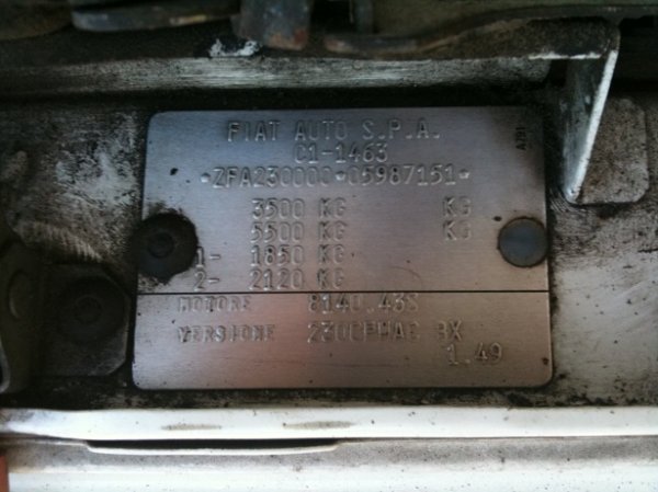

den har 16" hjul och jag var ute och kollade i motorutrymmet och fann denna skylt. Det är intressant då denna skylt visar på en annan totalvikt. På denna skylt så är totalvikten sammanslaget mellan bak och fram axel 3970 kg.
Vet inte om det gör någon skillnad och vad bilprovningen kräver? Om det är husbilstillverkarens skylt eller biltillverkarens skylt? men jag får väl avvakta och se vad Benimar svarar :)

Dette er orginalskiltet til Fiat og du har et Maxichassis siden du har 16" hjul og det er 230 chassiet. Spørsmålet er om du har Al-Ko bakramme eller Fiat orginalchassis. Er det Fiat orginal chassis og du har 2 bladfjærer på hver side bak har du mestsansynlig et 3,85t chassis, er det bare 1 bladfjær på hver side bak har du et 3,5t chassis og det må bygges om for å øke totalvekten til 3,85t.
Er det Al-Ko bakramme er det ikke mulig å se om du har forsterket chassie eller ei.
Som du sier må du uansett ha nye papirer og om det er evt, Al.ko, Fiat eller påbygger som må skrive ut dokumentasjonen er det bilprovningen som bestemmer.

det sitter två bladfjädrar på bägge sidorna :)
Ska sticka inom bilprovningen imorgon och kolla lite med dem vad de vill ha för intyg eller annat för att öka totalvikten.
