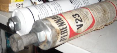

Då jag hittade en oöppnad patron V23 från 70-talet som forfarende var användbar så våndades jag över att den efter en ringa volymminskning skulle bli helt eller delvis förstörd. Hur jag än tejpar hålen på mina öppnade patroner så verkar det nämligen aldrig bli tillräckligt tätt.
Antagligen beroende på att V23 har en metallgavel så fick jag idén att prova gängan som visade sig vara M16. Sedan lade jag en gummiduk på en M16 -mutter och knackad fram en packning med en kulhammare. Därefter skruvade jag på muttern med packningen inne i muttern och avslutade med en skruv enligt bilden. Efter att ha dragit åt ganska hårt så har jag svårt att tänka mig en tätare återförslutning, men det får framtiden utvisa.
//Conny
PS
Jag har även kollat att gängan är M16 på vanliga plastpatroner.
DS
