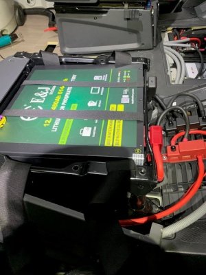

Jag hittade ett undersätetbatteri för Fiat Ducato från E&J technology på 480 Ah hos Batteribolaget.nu. Det har både värme och blåtand.

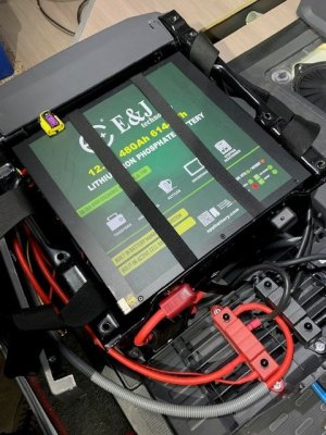

Efter lite väntan kom batteriet hem på pall. Det väger 42 kg! Tack och lov så hade det en ”sele” runt sig så att man kunde lyfta det. Här snackar vi millimeterpassning för att vinkla ner det i stolsramen. Det blir inte mycket plats över men på min bil så finns det plats i kåporna framför och bakom stolen för lite prylar.
En Victron Orion XS på 50 ampere kopplades in mellan startbatteriet och E&J-batteriet och en äldre Orion TR på 30 ampere fick ligga på utgående för att leverera stabila 12.4 volt så att MaxxFan inte får för mycket volt i sig.

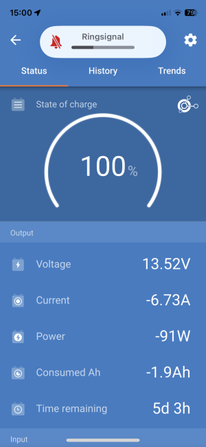

Snacka om skön känsla när jag provade allt i helgen. Shunten visar ett minus på 6.73A/91W och 5 dagar och 3 timmar kvar med denna förbrukning. Nu kommer det ju inte att ligga på så hårt under normal drift då detta var nystartad värme och nystartat kylskåp.
