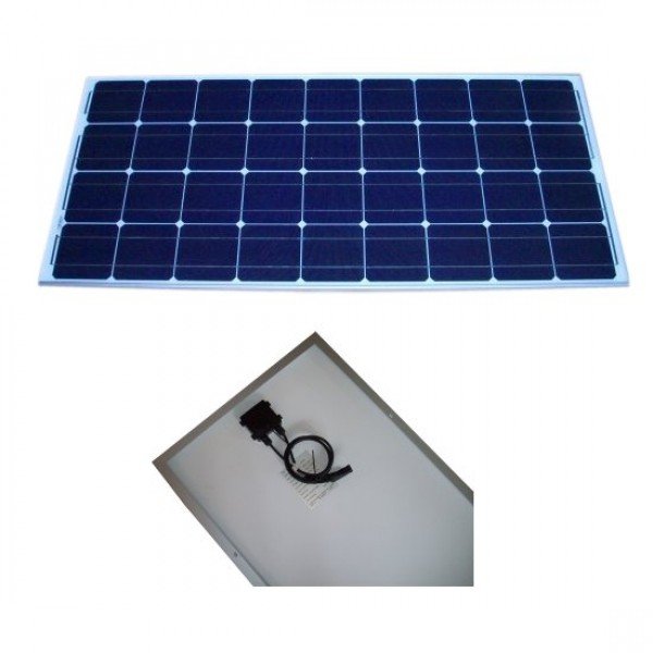

Hej. Lämnade husbilen till tvättning inför vinterupphållet. Gjorde klart för firman att inte tvätta taket under solpanelen pga att det finns sladdar och annat där. Tydligen uppfattade han( eller inte brydde sig)inte vad jag ville så när jag kollade där så ser jag en dosa, stor som en snusdosa lossnat från panelens undersida, sladdar går ju från dosan och ner till regulaton. Kan inte kolla, men kan den va kass nu så jag måste byta den

Troligtvis är den förstörd!, men om alla trådar sitter kvar kan det gå att rädda den genom att limma fast dosan igen med sikaflex!
Men jag skulle kräva ersättning för förstörd panel! Eftersom du dessutom sa åt dom att inte vara där! Desutom behövs en hel del våld för att bryta loss dosan från panelen!:swoon:

Tack för ditt svar. Sikaflex har ju många produkter, tätning, snabblim, har kollat och tror att du menar Sikaflex 252i? Kan det va det du menar? Är det en tvåkomponent som ska blandas eller sköter det sig själv, bara att pressa ur tuben med avsedd pistol??

Tack för ditt svar. Då kan det ju finnas hopp, kommer inte ihåg mer än att jag såg dom kablarna som går igenom taket. Gissar att du menar att man kan se kablar som går från panel till dosan och att dom normalt täcks av dosan och inte kommer från sidan till dosan. Bilen står nu under ett Julatäcke så det finns ett skäl till att längta efter våren. Tack!

I första tråden skriver du att dosan lossnat. Jag tolkar dig som att det gäller den fastlimmande dosan på panelens baksida? Om den dosan är intakt, så är problemet mycket mindre.

Dosan satt på panelens undersida och har nu lossnat. Har jag tur och det ser ut som mlaajanen beskriver i föregående inlägg så kan det gå att samla de små kablanrna och limma fast dosan. Tack för ditt inlägg/sören

Till min fråga nu, har mätt på kabeln som går från regulator till batteriet till 12,4 volt. På kabeln som kommer från panelen till regulatorn 8,2 volt. Kapellet täcker ju över solpaneler. Finns ju kunniga medlemmar i klubben ! Ser det ut som det finns hopp om panelen kommer att funka ??

8,2V fra tildekte paneler tyder på bra paneler :D det er ikke mye lys som kommer gjennom Jula taket. På andre siden av regulatoren måler du jo direkte på batteriet.

Tack Knut för ditt svar. Då ser det lite ljusare ut. Väntar på att ta bort kapellet så jag kan limma fast dosan på panelens undersida igen. Tack.

Hej. Våren är här och Julatäcket av. Lämnade bilen på en firma i Trollhättan som lossade panelen från taket, limmade fast dosan och panelen laddar nu. Ville bara berätta att det gick bra. Se bara upp med för våldsam tvättning mellan tak och panel. /Sören
