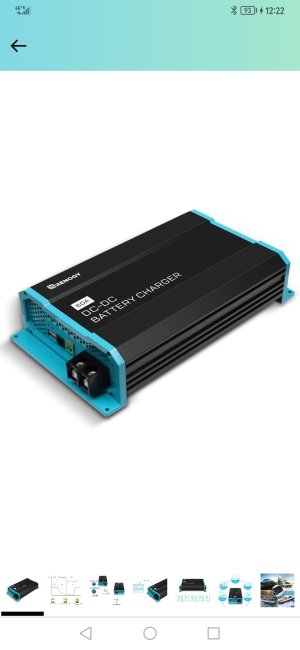

Min första Renogy dc-dc booster /mppt laddare på 50A...var känslig för värme, vilket blev att den laddar sämre.
Sen uppgraderade jag till en separat Renogy dc-dc booster 60A... Med inbyggd fläkt.
I början av detta år la den av efter att ha fungerat ua i över 15 månader...
Köpte omedelbart en likadan, eftersom den var nu bara att "plugga in" där den gamle hade suttit...
Till min förvåning så slutar denna också att ladda efter bara några månader i tjänst...
Laddaren är installerad och inställd enligt rekommendationen i manualen, men för säkerhets skull så monterade jag också in två fläktar, en som blåser in kall luft från utrymmet mellan golven och den andra fläkten högt uppe i utrymmet där den blåser ut luften...
Jag är i kontakt med Renogy service, som ställer den ena frågan efter den andre om allt möjligt runt inställning och installationen...Jag har också skickat bilder på installationen....
Men ärligt talat så känns det mer som om jag är i en internet domstol :swoon:.... Där motparten bara söker efter fel hos mig.. :swoon:
Själv misstänker jag att just dessa Renogy dc-dc booster har sämre konstruktion/tillverkning än Renogy övriga produkter.... Dessa booster har bara 1 års garanti.... Medan deras övriga produkter har 2-3 års garanti...
Nu undrar jag om det finns någon här i Hbk som också använder en av dessa (se bild) dc-dc booster från Renogy.?
Den har laddning för bla lifepo4 batteri
Bostern har enligt manualen visserligen skydd för... Över volt, över temperatur, fel koppling av + och -.
Ändå har två st kraschat inom ett par månader...
Just nu känns denna dc-dc booster som en skit produkt....
