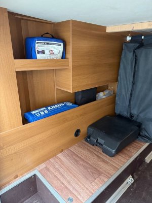

Vi har köpt vår första husbil, en helintegrerad Knaus 550 MD från 2021 och byggd på Fiat-chassi. Vi har köpt den i Tyskland men ännu inte hämtat den, så jag kan just nu inte se allt som finns på den.
Det fanns med en liten påse med däcklagningskit, men det jag har reagerat på i efterhand är att jag inte såg en stor svart låda som verkar innehålla en domkraft.
Här är en bild från vår grannes husbil, en Carado, som har en sådan låda:
Jag har sett på bilder på vissa andra bilar av samma modell som vår att de har en sådan låda, men alla verkar inte ha det.
Är det här ett tillbehör, eller borde det ingå vid leverans (och höra till bilen i samband med ägarbyte)?
Det som förbryllar mig är att i vår grannes låda ligger även en bogserögla, den måsta ju vara standard.
Visa bilaga 239148

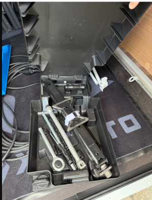

Här är ett exempel på när den svarta hemliga lådan finns med i garaget på en annan bil, men av samma modell som vår:
Därav min undran, vi får väl se vad jag hittar under stolarna när jag hämtar vår bil. Lådan ser dock lite stor ut för att få plats under en stol.
