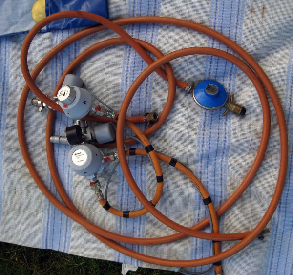

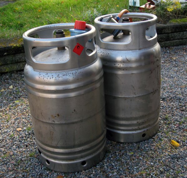

Frågar er experter - är detta tuber m.m. för Spanienbruk?
Mina föräldrar var flitiga Spanienresenärer, tyvärr finns de inte kvar längre. Jag och mina syskon har tömt hemmet, när vi hittade dessa insåg vi att det inte är vanliga svenska - tror att de haft dem i Spanien, men vill alltså kolla om någon här kan bekräfta detta?
Hälsningar Lena

:spinny: Det är verkligen "spanientuber". De verkarvara av aluminium och levereras av bolaget cespa. Anslutningen är likadan som de svenska H11.

om ni tänker använda de rekommenderar jag er att byta gasolslangarna. Om jag förstått det rätt har de legat på lager några år och risk för sprickor är stort.

Ok, bra att veta! Vi har visserligen tänkt sälja dem, men då kan det ju vara bra att påpeka detta för en köpare (eller sälja utan slangar). Tyckte det vaore retligt att annonsera ut dem som "Spanien-tuber" - om det var något annat... Därför ville jag kolla först!
Tack för hjälpen!

Det sitter dessutom en Truma Duomatic Plus på slangarna. Det är en automatisk flaskomkopplare som kopplar om från tom till full flaska när så behövs. Det bör finnas en kontrollpanel med lysdioder som visar när huvudflaskan blivit tom och reservflaskan börjat användas.

Tack! Får erkänna att jag inte vet vad allt är på bilderna..! Vi får leta lite till då, men misstänker att vi inte vet var den kontrollpanelen är...

Hvis jeg ikke tar helt feil så er ledningene til IceEx oppvarmingen, ser ikke noen ledning fra trykkmåleren - den som skulle styre leddisplayet. Hadde selv en tilsvarende på min forrige bil, måtte titte på trykkmåleren for å se om det var rød eller grønn flaske som var aktiv. Sammen med tankflasker så ble det en effektiv administrasjon av gassen

Tack för svar. Inser att jag är fullständig novis på detta med gasol..!
