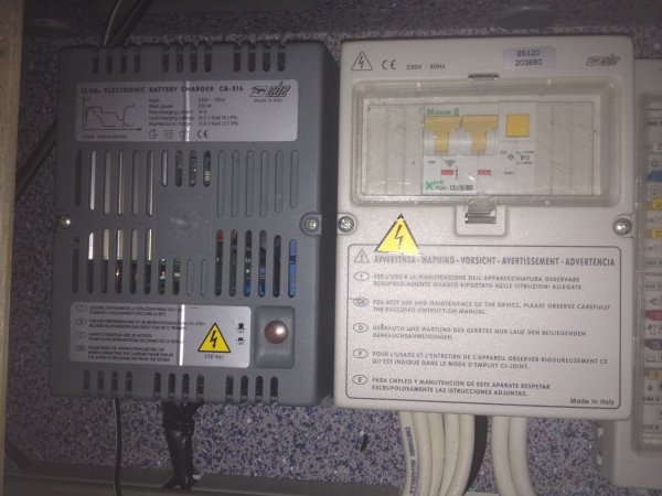

Passar denna kombination till detta solcellspaket?
Eller vad ska jag leta efter för solceller/solcellspaket?

Sv: Är det här ett bra solcellspaket?
