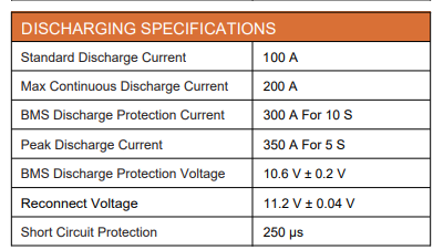

LiFePO4 Är Creabest litiumbatteri nåt att ha?
Seppo Honkanen
962
Österåker
28785
Som praxis hos kineser så har man specat med både hängslen och livrem. Är det långvarigt OK med 200A uttag eller är det 100A som gäller?
Jag undrar hur den inbyggda BMS:ens kylflänsar/plåt ser ut för att klara värmeutvecklingen med kontinuerliga 200A. Det finns kanske något på Youtube om detta batteri...
Jag hade nog föredragit M10 skruv på polerna.
