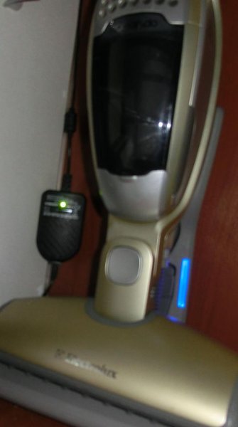

Idag installerade jag min gamla DC/DC-omvandlare till dammsugaren, inställd på 15V. Klicka på bilderna så blir de lite tydligare.

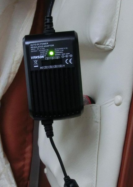

Sen köpte jag en ny till datorn, plattan och mobilerna. Datorn behöver 19V från ena utgången och de andra får 5 V max 2 A från det andra uttaget, samtidigt.

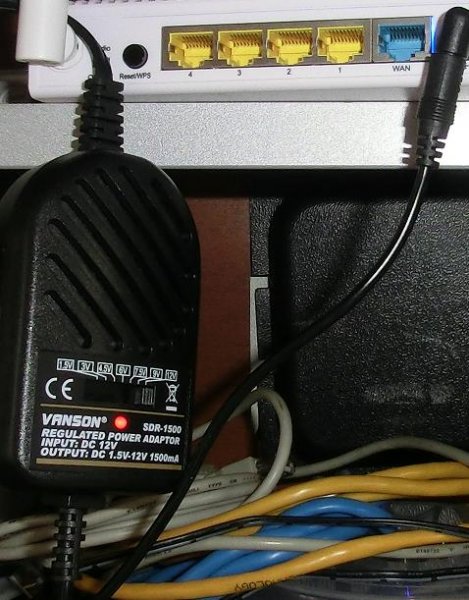

Sedan gammalt har jag en DC/DC-omvandlare som tar ner spänningen. 3G-routern behöver 12V och Net1-router behöver 9V.
