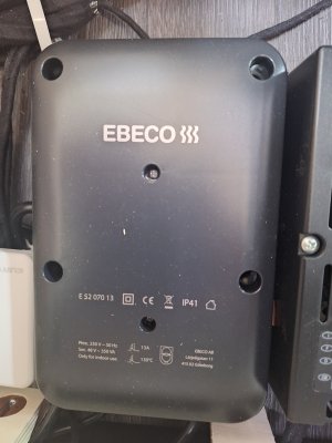

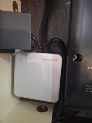

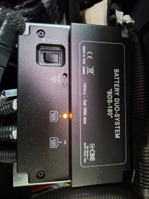

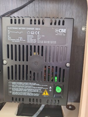

Är en fullständig novis på detta med husbil och elanalfabet. Frugan och jag köpte oss en ny Challenger 328 Graphite Ultimate -23:a förra året. Hade inte en tanke på det här med vikt. Nu var vi och vägde ekipaget förra helgen och vi behöver banta. Har förstått att LiFePO4 batterier är betydligt lättare än AGM. Men vad ska man tänka på för att få detta rätt. Någon som bytt på en liknande husbil och kan ge konkreta råd? Sitter ett AGM på 65Ah i den nu. Solceller är original med Nordic line på dessa bilar.
Har letet genom bilen efter alla komponenter, men blir inte riktigt klok på vad som är vad. Någon som kan förklara och tala om vad som saknas?

Hej ! Det absolut viktigaste är att begränsa strömuttaget från bilens generator, din har ju dessutom förmodligen en smart sådan (Euro6) vilket kräver en smart laddare ...
Håller på med vår Kabe 07:a och har minst sagt pyssel att "lura" originalsystemet i bilen . Men en DC-DC laddare (Typ. Victron Orion XS) är ett villkor om du inte vill elda upp generatorn. Provade med ett nyinköpt halvtomt LifePO4 på 300Ah, satte DC-DC'n emellan ordinarie laddare samt bilens generator, dvs. i serie med batteriet. Ställde in laddprylen på max 25A och startade bilen. Det drog 25A omedelbart, lekte lite med inställningarna och strömmen ökade o minskade direkt. Testade 220V laddaren som maxar 30A) , den drog 25A den med, Så jag ställde ner ström begränsningen till 20A , då laddaren började bli ordentligt varm.
Vår bil har ju ett laddsystem som ska ladda både bil och bodel , precis som din. Problemet jag har är att kunna ladda bilbatteriet med 220 laddaren samt solcellerna. Finns ju sk. Combiners. typ Vicron CT men den verkar vara inkopplad även under start av bil. Då lär det gå åt en j-a massa ström från LifePO4 batteriet pga. mycket lägre Ri sedan är det inte att rekomendera, alternativet är ju att dra en kabel från startmotorn som temporärt bryter sammankopplingen ....... så jag funderar vidare .... Får väl fixa något eget ....
Summa summarum ..... kör INTE ett LifePO4 direkt på din generator.

Samt få eller inga husbilar har kablage i de dimensioner som krävs för så höga strömmar, 60-80A brukar vara absolut max ström med original kablage, och original säkring brukar ligga mellan 30-60A.

Jag vet inte om du minns, men det fanns många diskussioner här på forumet om att dimensionera upp kablarna mellan generator, startbatteri och bodelsbatteri för att få få upp laddningen, om man sätter ett lithiumbatteri i en så modifierad bil lär strömmarna kunna bli rejält höga.
