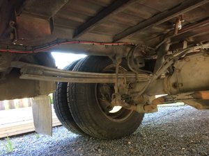

BDA7D100-5330-4FB1-833A-27A81E56F681.jpeg Var nu ute och fotade ena bladet bak. Det understa bladet är säkert 20 mm tjockt men det mittersta verkar vara som ett hjälpblad. Det blir väl det som skall tas bort.
När bilen står på klossar fram så lutar den bara lite lätt framåt så tycker jag den skall vara.
19.557
Om du studerer tabellen i den andre lenken i mitt forrige innlegg så ser du at dagens 2+1 kan endres til 1+1 eller 2. Det tykke bladet er +1 de to andre er parabel blad. Kurven ved belasning blir mye forskjellig på disse to muligheter. +1 er veldig mye stivere enn de to andre bladene, men kommer ikke i aktivitet før nedbøyingen blir stor nok. De 2 andre bladene gir er jamn myk progresjon mens +1 gir en mer brutal overgang når det blir aktivt.
Är helt novis då det gäller detta
Som jag förstår av din beskrivning så är det det understa tjocka bladet som skall ta bort??

Den tjocka fjädern är ju som knut beskriver inte verksam annat än vid stora rörelser tar du bort den så kanske du inte märker någon skillnad annat än när du kör på mycket dålig väg. Har du kört bilen med vattentanken full och med allt du ska ha med när du kör på långresa, blir säkert annorlunda fjädring om du får i ett par hundra kilo bak. Den där småstötiga känslan av lastbil typ äldre scania kan ju även komma av hårda stötdämpare bak.
