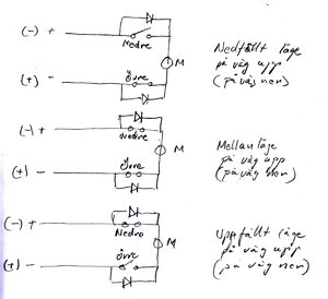

Nu till problemet.... jag inser att vi måste koppla in två brytare som stoppar när armen har nått max och min. men tyvärr så är den elektronik överkurs för mig... så nu undrar jag om det finns någon vänlig person här på Hbk som kan informera mig hur jag skall kopplar mini & max strömbrytaren... elektroniken med fjärrkontrollen som jag använder växlar polariteten till motorn beroende om jag trycker pilen upp eller ner....
En brytare vid A & B... C är löparen (ej med på bild) och D är 12v motorn....

En ändlägesbrytare normalt sluten i vardera änden med en diod parallellkopplad över brytaren som kan leda strömmen till motorn borde fixa detta.
Diodernas storlek måste klara motorns startström men är annars bortkopplade när ändlägena inte är aktiva.
mvh
Bosse
Visa bilaga 164828
Tusen tack Bosse (Tjusig ritning) .....Detta är en av de stora fördelarna med Hbk.... när hyggliga medlemmar delar med sig av sin kunskap :)....
Men fan vad enkelt det verkade vara :swoon:.... jag trodde att ändbrytaren var en trepolig brytare (växlare) :confused:.... jag har dioder på 10A som egentligen är till solpaneler .... så de kan jag använda..... vädret skall blir fint till helgen så jag skall koppla och testa..... så jag återkommer med bilder....

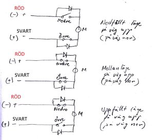

Jo !! en sak till nu är det så att styrboxen växlar polerna med relä..... så trycker jag på upp pilen så är det + och - ..... Trycker jag sen på ner pilen så är det - och + på kablarna... hur löser jag detta när polariteten växlar i en och samma kabel beroende om jag trycker på upp eller ner pilen :confused: för då fungerar ju inte dioden i ena riktningen..... eller?? :rolleyes:
Fd.16159
För mig ser (utan att veta hur den ser ut) utgången på styrboxen att vara två kablar.
Elmotorn går att köra åt båda hållen genom att växla polaritet.
Schemat där (-) och + står på samma rad är för att visa ändrad polaritet på samma kabel, alltså om man trycker upp eller ned på fjärren så ändras - till +
Låt oss säga den ena kabeln är röd och den andra svart.
När du trycker upp är det + i röd kabel och - i svart kabel.
När du trycker ned är det - i röd kabel och + i svart kabel.
Om så är fallet så är det bara att koppla enligt schemat jag bifogat tidigare.
Skulle upp på fjärren bli ner på reglerarmen eller vad det är så växla röd och svarts anslutning.
