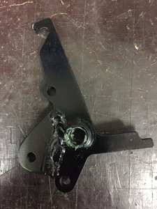

Helt klart är handbromsmekanismen felkonstruerad för tunga bilar med AlKo-chassie. Såg i somras på fb ett inlägg där en person gjort om hävarmen där wirarna dras via ett ok.
Har haft tung bil sedan 2009 och alltid levt på gränsen. Även den nuvarande bilen har jag fått kommentaren att "det där va på gränsen".
Svetsade om hävarmen och besiktigade i onsdags o problemet är nu löst. Efter ombyggnad går det utan problem att montera på det ursprungliga sättet.IMG_1229.JPG

Håkan J, har du gjort jobbet själv eller har du någon verkstad i Uppsala att rekommendera för modifieringen?
Köper man en ny dyr husbil borde man inte behöva modifiera den för att den ska fungera, tillverkarna lägger mycket tid på bodelen, det ska se bra ,kristallglasen med logotyp på åkte ut direkt på min tex.
Håkan J
4.334
Uppsala
92
Spelar ingen roll om det är en dyr bil. Tycker det är bedrövligt att AlKo släpper en sådan kass lösning. Dålig handbroms har man ju läst om i åratal så det kan ju inte vara någon nyhet för dom.
Jag gjorde det själv.

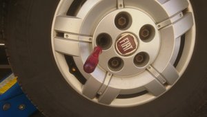

Skruva av ett bakhjul och lys in i trumman så hittar du nog en justering där , brukar sitta mitt emot där h-bromswiren går in där sitter en taggbricka skruva den åt något håll antingen släpper den bromsen eller drar åt den när du dragit åt den så att du inte kan rubba trumman så släpper du något hack så att trumman går att flytta på igen, på med hjulet så är det klart , bara en sida kvar,var noga med uppallning så bilen inte kan ramla ner på dej. Lycka till. Bengt.

Justerskruve sitter klockan tre på trumman. Endast en hjulbult behöver tas bort. Inte hjulet.

Jag har innande sista besiktningarna justerat handbromsen så den nästan ligger till i trumman. Eftersom jag fick ombesiktning vid ett par tillfällen.
Hissa upp ett hjul åt gången. Och som Håkan skrivit:
Justeringen sitter bakom en hjulbult kl. 9 vänster sida, kl. 3 höger sida.
Det kan spara en femhundring på återbesöket på bilprovningen.
Krister.
