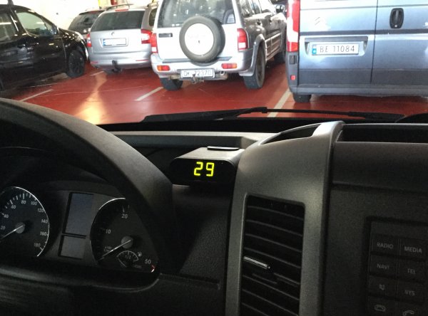

Jag har monterat Bobrik ovanpå instrumentbrädan för att ha den mitt i blickfånget ,då slipper jag titta ner eller åt sidan på så sätt är all uppmärksamhet riktad på trafiken. Har tillverkat en liten skärm av aluminium plåt som jag format efter profilen detta för att slippa störande ljus utifrån, samt tejpat fast en remsa datapapper ovanpå för att minska solens uppvärmning av elektroniken.

Bennsan: Jo så sant..men Bobrik visar hastigheten med betydligt större siffror och man ser dom direkt.. i min gps så är det små siffror ihop med massa annan info + kart bild så där får man inte samma snabba överblick på hastigheten som med Bobrik som man dessutom kan montera rakt i synfältet.
